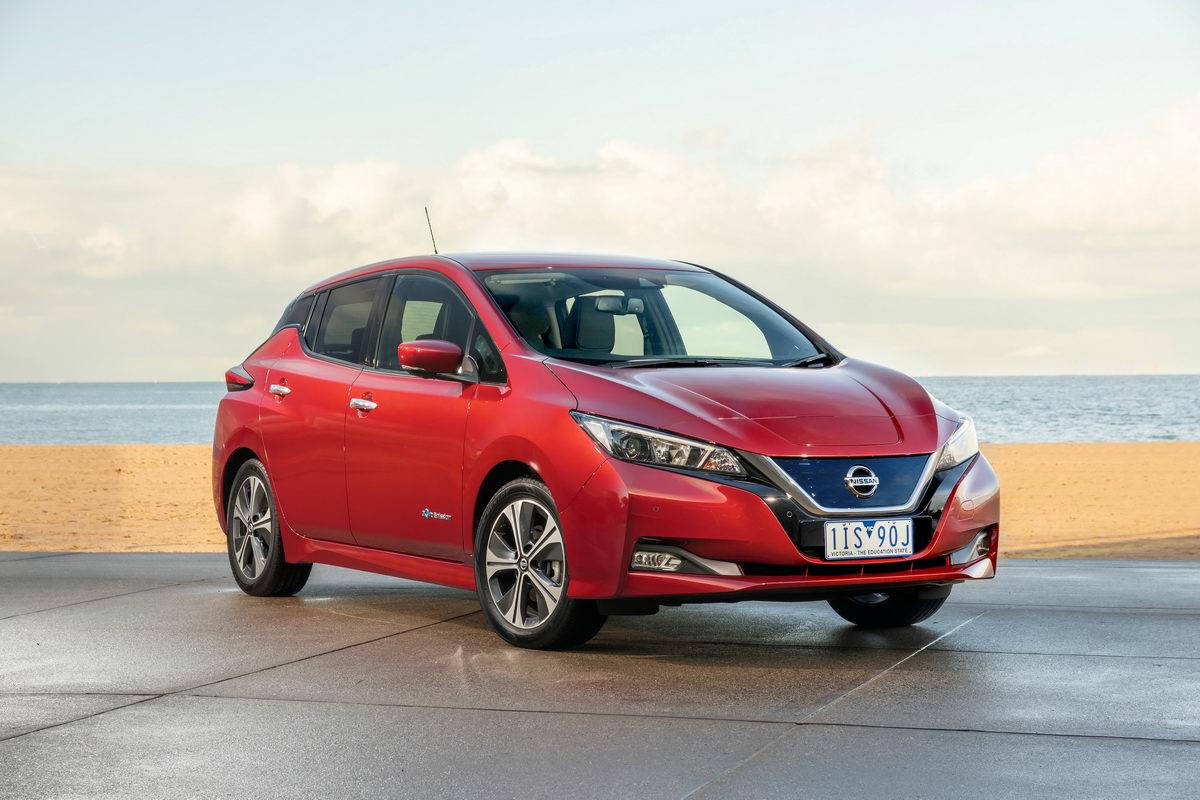

הם פרסמו גם מידע ספציפי לגבי דגמים
https://www.euroncap.com/33613/
ניראה לי מפה שזה היה מציל המון חיים
אמלק: אודי a6, ב.מ.ו 5, פורד פוקוס, מרצדס c class, ניסן leaf, טסלה s, טויוטה קורולה 5 דלתות החדשה, מושלמים.
וולו v60 לא מושלם, DS7 ויונדאי nexo הכי מוגבלים
