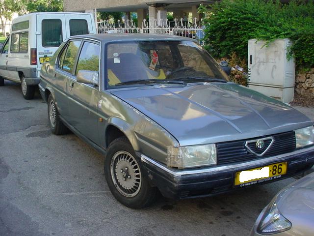

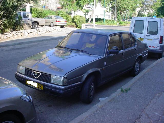

אחרי שטיפלתי בשיפוץ הגיר הגיע הזמן לקצת קוסמטיקה.
אז החלטתי לצבוע את הרכב.
זה היה מצב הצבע עם הלכה המקולפת.
:-D אוטו זה כמו חומוס. קונים אותו מאהבה או לא קונים בכלל :-D
