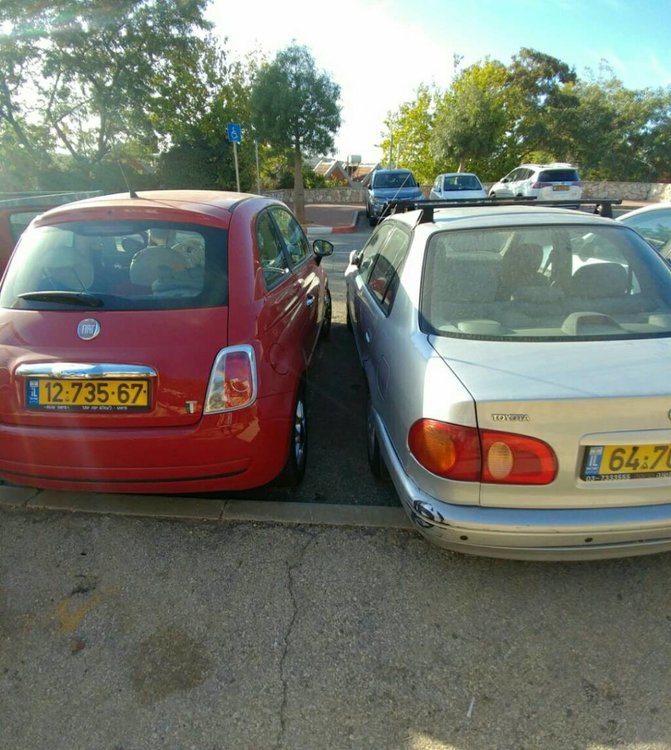

אני משתמש כמעט רק ב-ONRWW (הירוק). מכניס 2 ליטר מים מזוקקים (קונים בסופר) לתוך דלי, ואז פקק של הבקבוק הקטן של ONRWW - אמור לצאת כ-7.5 מי"ל. עובר מלמעלה פאנל פאנל, עם כפפת מיקרופייבר שעל גבול הטיפטוף ואז ניגוב במיקרופייבר רך.
אני מרוצה מהתוצאות :)
לשימושים נוספים של החומר תציץ בפוסט הבא: http://optimumforums.org/index.php?/topic/63301-onr-definitive-thread/ באתר היצרנים.
תמונות של התוצאות אחרי שאני עובר עם קצת scholl sw20. הרכב בן 6 חודשים, די מלא בסוורלים מהתקופה שלפני הצלילה לעולם הדיטיילינג, ולא עבר פוליש או כל דבר אחר.
